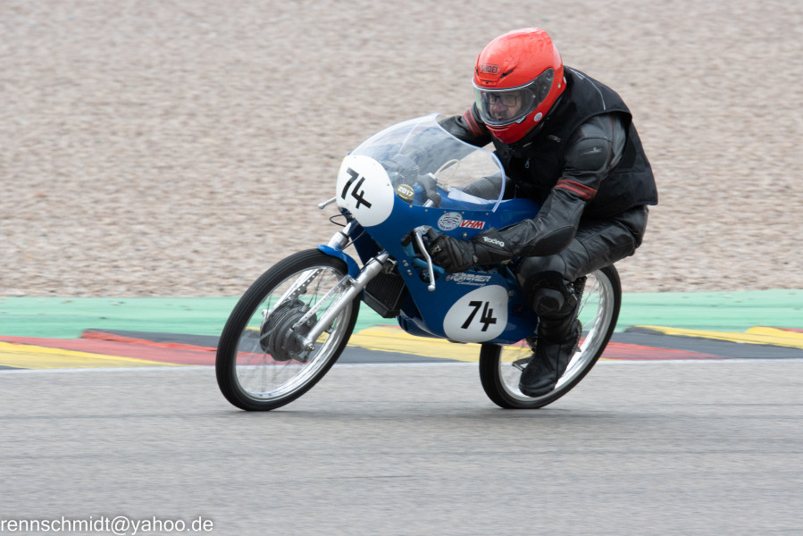

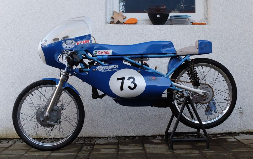

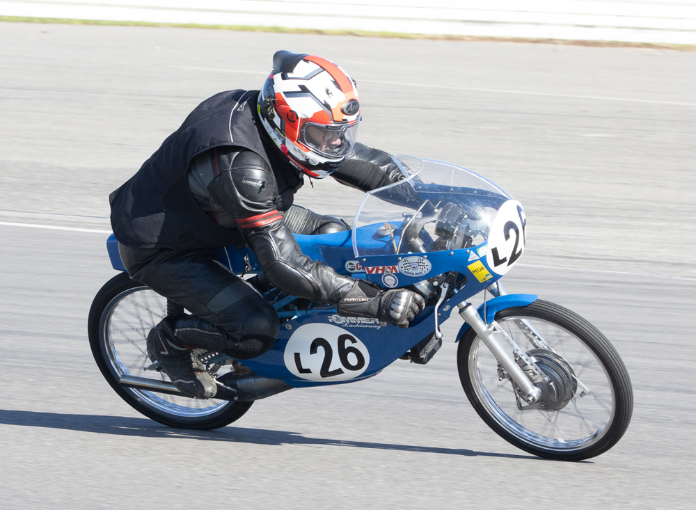

Uhl Stein – GP Rennmotorrad, 50 ccmtechnischer Stand 1973
Dieses historische Motorrad ist ein extrem leichtes, hochdrehendes Einzylinderfahrzeug mit im Vergleich zu modernen Motorrädern sehr schmalen Reifen, fahrradähnlicher Handlichkeit und geometriebedingt geringen Schräglagewinkeln bei gegebener Kurvengeschwindigkeit.

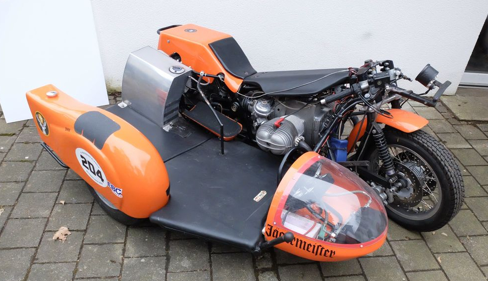

BMW Kneeler Gespann technischer Stand Mitte 1960er Jahre, modifiziert auf 1000 ccm
Ein dreirädriges Rennfahrzeug mit asymmetrischer Massenverteilung, flacher Silhouette und hoher Querbeschleunigungsfähigkeit. Gespanne stellen eine Besonderheit dar, weil Fahrer und Beifahrer gezielt durch ihre Bewegungen die Lage des Gesamtschwerpunktes massiv beeinflussen, um möglichst hohe Kurvengeschwindigkeiten zu erzielen.

kurvX Montage am 50-ccm GP Rennmotorrad
Die Anbringung des Sensors erfolgte nahezu exakt im Gesamtschwerpunkt des Motorrades. Diese Position stellt eine optimale Referenzebene für die Fahrdynamikanalyse dar, da die ermittelten Messwerte kaum Korrekturen hinsichtlich der Längs- und Querachse benötigen und somit eine höhere Messgenauigkeit gewährleisten.

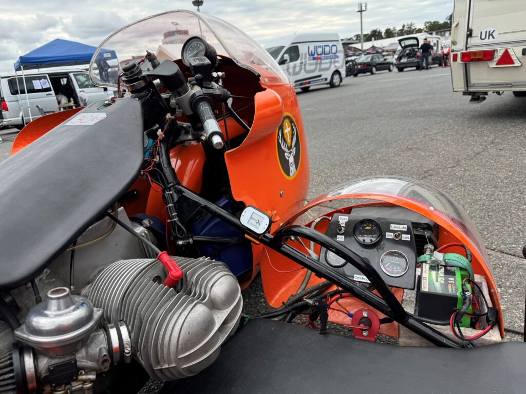

kurvX Montage am BMW Kneeler-Gespann
Die Sensorik wurde in der vertikalen (z-) und lateralen (y-) Achse nahe dem CoG (Gesamtschwerpunkt) positioniert, wies jedoch eine deutliche longitudinale (x-) Verschiebung nach vorne auf. Diese Platzierung induziert messbare Trägheitseffekte in den Gier- und Nickraten. Eine algorithmische Korrektur dieser sekundären Trägheitsmomente ist daher für eine präzise Auswertung der Fahrdynamikdaten erforderlich.

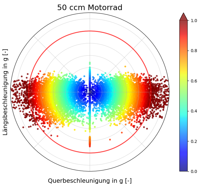

50 ccm GP-Rennmotorrad
  • Die Analyse bestätigte die geometrisch bedingten Limitationen: Die gemessenen maximalen Schräglagewinkel und die resultierenden lateralen Beschleunigungen blieben im moderaten Spektrum.
  • Die registrierte Bewegungscharakteristik verifiziert die fahrradähnliche Dynamik, wodurch konventionelle, auf hohe Schräglagen ausgelegte Fahrdynamikmodelle nur eingeschränkt anwendbar sind.
  • Zur objektiven Performanzbewertung ist somit die Implementierung einer angepassten Interpretationslogik erforderlich, welche die spezifischen geometrischen Restriktionen des Fahrzeugs berücksichtigt.
Kammscher Reibkreis des 50 cm³ Motorrades
Kamm’scher Reibkreis des 50 ccm GP Rennmotorrades.
Visualisierung der simultanen Ausnutzung von lateraler (Quer-) und longitudinaler (Längs-) Beschleunigung (ay​ vs. ax​) über den gesamten Messzyklus.

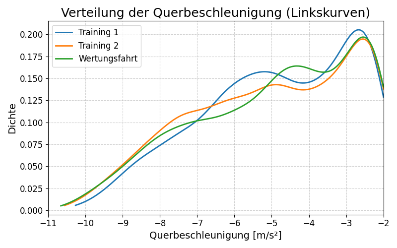

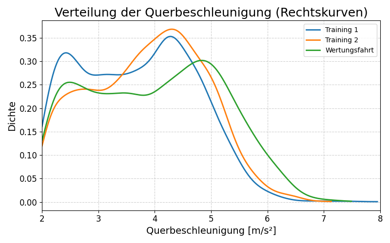

Gespann-Dynamik:
Asymmetrie und Lernkurve in der Querbeschleunigungsanalyse
Die vorliegenden Grafiken visualisieren die statistische Dichteverteilung der lateralen Beschleunigung über die drei durchgeführten Läufe. Die unterschiedliche Form und Lage der Kurven visualisiert direkt die deutliche Verschiebung des operativen Fahrdynamik-Limits im Zeitverlauf.
Analyse der Rechtskurven-Verteilung
  • Verteilung Querbeschleunigung RechtskurvenLerneffekt und Steigerung: Es ist eine deutliche Verschiebung der Verteilung zu höheren Querbeschleunigungswerten (nach rechts) zu erkennen. Die Wertungsfahrt (Grün) demonstriert die höchste Ausnutzung des Limits, wobei der Verteilungsschwerpunkt bei der höchsten Beschleunigung liegt (≈4.8 m/s2).
  • Performance-Gewinn: Der Abstand zwischen Training 1 (Blau) und der Wertungsfahrt (Grün) im rechten Bereich der Kurve ist signifikant. Dies ist ein Indikator für das messbare Lern- und Anpassungsverhalten der Crew, die in den nachfolgenden Läufen höhere Kurvengeschwindigkeiten und damit höhere laterale Belastungen realisieren konnte (die Kurvenscheitelpunkte wandern von ca. 4.5 m/s2 auf ca. 4.8 m/s2).
Analyse der Linkskurven-Verteilung
  • Verteilung Querbeschleunigung LinkskurvenErhöhung des fahrdynamischen Limits: Die Wertungsfahrt (Grün) zeigt, dass durch die aktive Positionsverlagerung des Beifahrers die fahrdynamischen Reserven weiter ausgeschöpft werden konnten. Dies führte zu einer verbesserten Gesamt-Schwerpunktslage des Gespanns.
  • Limitierung durch Haftreibung: In Linkskurven ist – im Vergleich zu Rechtskurven – nicht der Beifahrer der begrenzende Faktor, sondern die verfügbare Haftreibung. Dadurch konnten insbesondere im Bereich hoher Querbeschleunigungen kaum zusätzliche Leistungssteigerungen erzielt werden.
  • Homogener Verlauf der Dichteverteilung: Der Verlauf der Dichteverteilung über der Querbeschleunigung ist deutlich homogener als in Rechtskurven. Die Verteilung nimmt mit steigender Querbeschleunigung gleichmäßig ab, was auf einen gleichmäßigeren Aufbau der Querbeschleunigung hindeutet.

Als zentraler Akteur und Eigentümer der Rennfahrzeuge fungierte Prof. Dr.-Ing. Manfred Strohe (Hochschule Landshut) als Fahrer sowohl des Rennmotorrads als auch des Gespanns. Prof. Strohe ist an der Hochschule Landshut in der Fakultät Maschinen- und Bauwesen tätig und verantwortet dort die Bachelor- und Masterstudiengänge der Automobiltechnik. Zu seinen Lehrgebieten gehören u. a. Akustik und Schwingungstechnik sowie Karosserietechnik/Leichtbau. Durch diese Expertise ist Professor Strohe federführend in die thematische Ausrichtung Motorsport und Zweiradtechnik der Hochschule Landshut eingebunden.
Prof. Manfred Strohe, Uhl-Stein Kreidler, SachsenringManfred Strohe Rennmotorrad DHM Hockenheimring 300x200
