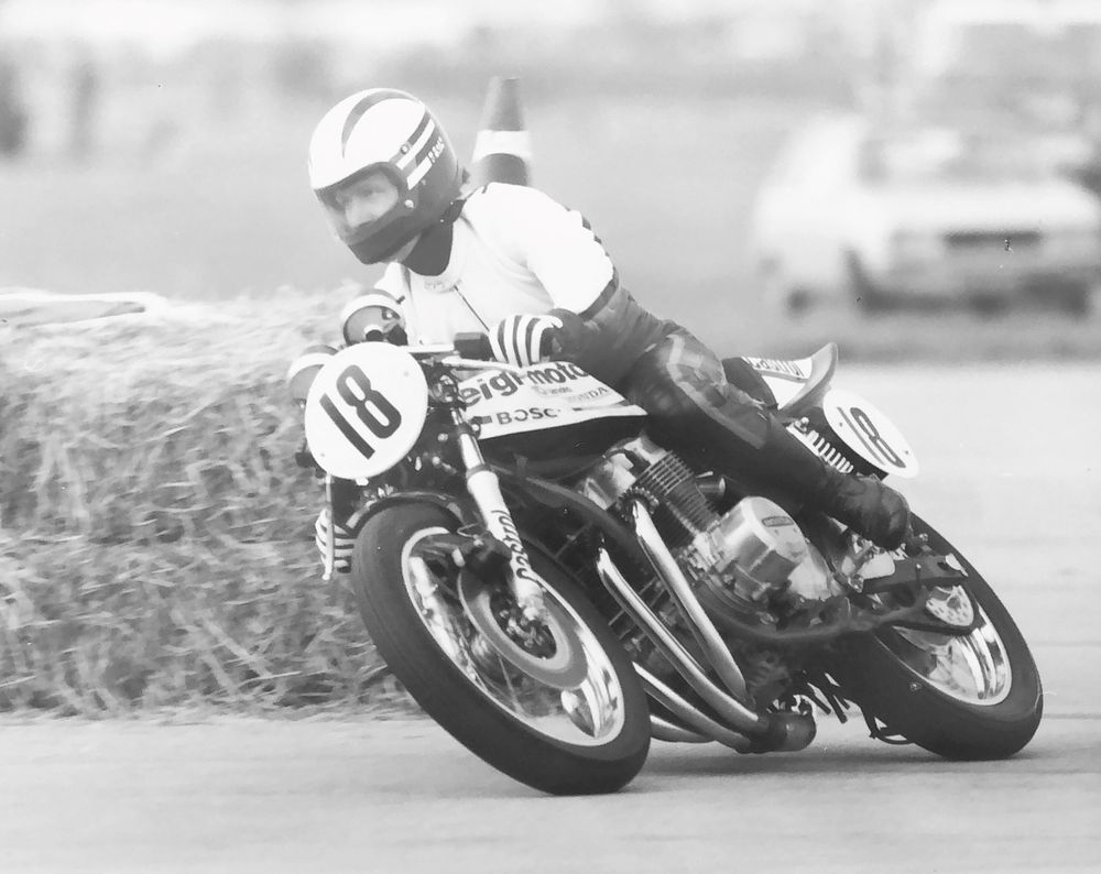

Und hat gleich mit viel Enthusiasmus mit dem Umbau zu einer halbwegs renntauglichen Maschine begonnen. Was auch der damals in Österreich führenden Biker-Fachzeitschrift Motorrad eine eigene Story wert war. Krammer damals stolz: „Jetzt besitze ich wenigstens ein Motorrad, das man nicht an jeder Straßenecke sehen kann," zitiert ihn der Autor. Trotzdem konnte er auch genauen Polizeikontrollen gelassen entgegensehen: „Von der Auspuffanlage über Lenker, hinteren Bremsanker, Bremsscheiben und Sitzbank bis zum Tank ist alles legitim und im Typenschein eingetragen."
Mit dem zumindest visuell so aufgemotzten Renner hatte Krammer geplant, alle Läufe zur österreichischen Meisterschaft der Klasse Seriensportmaschinen zu bestreiten – aber: „Nach der ersten Saison war klar – ohne echtem Motortuning hatte ich keine Chance.“ Also ist er mit seinem Motor zu Bernd Benecik – dem damaligen Motorenguru für die Hondas – gepilgert. Daraus wurde dann ein reinrassiger Yoshimura Motor mit allem, was es damals zu kaufen gab – 833 ccm, Schmiedekolben, Titanpleuel, Natrium gefüllte Titanventile, scharfe Nockenwelle Daytona, verstärkte Kupplung… Krammer rechnet: „In Summe habe ich damals ca. 100.000,- Schilling investiert. Dafür musste ich als technischer Zeichner viele Pläne an Wochenenden zeichnen – natürlich null Unterstützung von zu Hause.“
Doch so richtig waren keine besonderen Erfolge zu erzielen. „Ich bin halt dann immer so im Mittelfeld mitgefahren und entschloss mich schließlich doch auf eine reinrassige Rennmaschine umzusteigen“ – das war dann die Zeit einer Yamaha TZ 250.

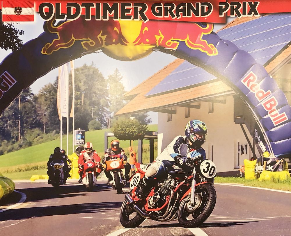

Ernst wurde es mit dem Honda Revival-Projekt schließlich, „als ich bei der Geburtstagsfeier eines sehr guten Freundes nach einigen Glaserln Wein mutig ankündigte, beim Oldtimer Grand Prix 2023 in Schwanenstadt antreten zu wollen – so wie sich das der kleine Peter halt so vorstellte.“
Schwanenstadt 2023 Oldtimer Grand PrixDie ersten Start- und Fahrversuche im neuen Leben der alten Honda waren ernüchternd – Vergaser zu, Zündung defekt, überall rinnt es und tropft es, Bremsen funktionieren nicht, Gabel federt nicht richtig, usw. Trotzdem schaffte es der mittlerweile dem Pensionsalter zueilende Ex-Hobby-Rennfahrer zur Teilnahme am 2023er-Event. „Na ja – ich bin mitgefahren und auch durchgekommen – Platz 8 von 35 Teilnehmern in meiner Klasse war für die Verhältnisse auch nicht so schlecht“, stellt er halbwegs zufrieden fest.
